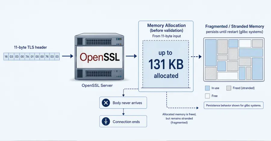

On bir bayt, yama yapılmamış bir OpenSSL sunucusunun asla ulaşmayacak bir mesaj için 131 KB'a kadar bellek ayırmasına neden olacaktır. Okta'nın test ettiği glibc sistemlerinde bu bellek, süreç yeniden başlatılana kadar silinir.
OpenSSL şunu gönderdi:içi boş baytHaziran'da CVE, tavsiye ve buna işaret eden herhangi bir değişiklik kaydı girişi olmadan düzeltme yapıldı. Hizmet reddi hatasını bildiren ve adını veren Okta'nın Kırmızı Ekibi, ayrıntıları Perşembe günü yayınladı.
Sabit sürümler OpenSSL'dir4.0.1, 3.6.3, 3.5.7, 3.4.6 ve 3.0.21, hepsi 9 Haziran tarihli. Bu şubelerdeki sabit şubelerden önceki her sürümde bu var. Normal bir yama kanalındaki hiçbir şey sizi onlara yönlendiremez: tarayıcının eşleştireceği bir tanımlayıcı veya okunacak bir tavsiye yoktur.
Buradaki kusur, OpenSSL'in saldırganın sözüne güvenmesidir. Her TLS el sıkışma mesajı 4 baytlık bir başlık taşır ve bunun üç baytı gövdenin ne kadar uzun olacağını bildirir. Daha eski sürümler, başlık indiği anda, gövdenin tek bir baytı ortaya çıkmadan ve el sıkışmanın kendi kontrolleri yapılmadan önce alma arabelleğini belirtilen boyuta büyütüyordu.
Gelen ClientHello için tavan 131 KB'dir. Daha sonra işçi, asla gelmeyecek bir cesedi bekleyerek blokları işliyor. Kimlik doğrulama yok, oturum yok, anahtar değişimi yok.
Hafıza geri gelmiyor
Bu, başlı başına bir bağlantı tükenme saldırısıdır ve bunlar kadar eskidir.Slowloris. HollowByte'ın kalıcı olmasını sağlayan şey glibc'dir. Saldırgan bağlantıyı kestiğinde, OpenSSL arabelleği serbest bırakır, ancak glibc küçük ve orta büyüklükteki parçaları çekirdeğe geri göndermek yerine yeniden kullanmak üzere tutar.
Saldırı, iddia edilen boyutu her bağlantıda değiştiriyor ve Okta'nın testlerinde bu, ayırıcının serbest bıraktığı şeyi yeniden kullanmasını engellemek için yeterliydi. Yığın parçaları, yerleşik setin boyutu artar ve saldırgan gittikten sonra da uzun süre tırmanılmış halde kalır.
Okta'nın NGINX testinde, 1 GB'lık bir sunucu OOM tarafından öldürüldü ve 547 MB'lık bellek parçalar halinde donduruldu. 16 GB'lık bir sunucuda HollowByte, bağlantı tavanını aşmadan sistem belleğinin %25'ini kilitledi, bu nedenle Kırmızı Takım diyor ki"standart bağlantı sınırlayıcı savunmalar bunu durduramaz".
