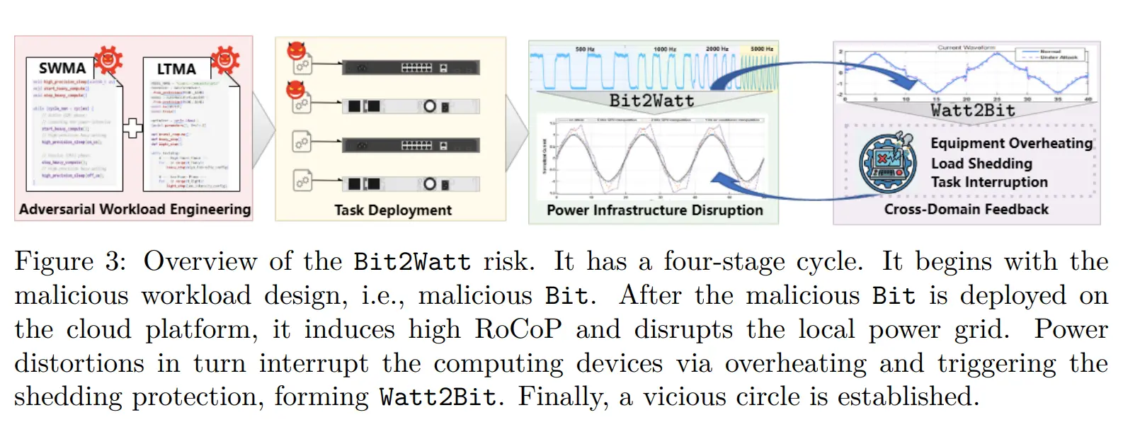

İki Yol Girişi
İlk yöntem dedikleriSWMA, yüksek yoğunluklu bir hesaplama modu ile neredeyse boşta olan bir işlem modu arasında geçiş yapan, amaca yönelik olarak oluşturulmuş bir CUDA çekirdeği yükler. Ana bilgisayar tarafındaki denetleyici, anahtarlama zamanlamasını ayarlar ve modun, kendisine tahsis edilen tek bir birleşik bellek bayrağı aracılığıyla geçiş yapmasını sağlar.cudaMallocYönetilen, egzotik herhangi bir şeyden ziyade standart takımlar.
Test edilen GPU'larda sentetik iş yükü, yaklaşık 1,5 kHz'den 6 kHz'e kadar güç bileşenleri üretti; RTX 4090'da zirveye ulaştı; bu, klima gibi değişken bir ev yükünün ürettiği bir avuç hertz seviyesinin çok üzerindeydi.
Yalnızca oyun kartlarında değil, A100 ve Tesla V100 gibi veri merkezi GPU'larında da geçerliydi. Özel çekirdek ve onun sıkı yoklama döngüsü, bir sağlayıcının parmak izi almayı öğrenebileceği türden şeylerdir.
İkincisi,LTMAOperatörleri endişelendirmesi gereken konu da budur. Sentetik bir çekirdek yerine, modülasyonu gerçek bir LLM eğitim çalışmasının içine gömüyor, hiperparametreleri ayarlıyor ve eğitime ara vermeden bilgi işlem yükünün artıp azalmasını sağlamak için yardımcı işlemler ekliyor.
Kontrol, SWMA'lardan daha gevşek olup, eğitim döngüsünün ne kadar hızlı yinelendiğine ve frekansların daha düşük, yaklaşık 1,2 ila 3 kHz'e bağlı olmasına bağlıdır. Ancak daha büyük genliğe ulaşır ve normal eğitim gürültüsüne karışır, bu da onu işaretlemeyi zorlaştıran şeydir. Kiracı zaten kendi eğitim komut dosyalarını ve iş programlarını kontrol ettiğinden, her iki yöntemin de yükseltilmiş ayrıcalıklara ihtiyacı yoktur.

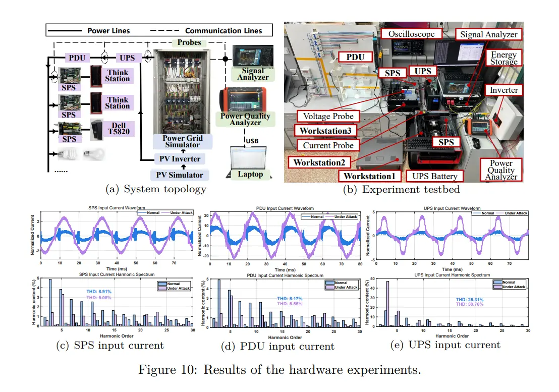

Bunlar tek GPU rakamlarıdır ve yalnızca toplu olarak ısırırlar. Makale, toplu durumu en tehlikeli haliyle modelliyor: %90'ı dağıtılmış enerji kaynaklarından (çatıdaki güneş enerjisi ve yerel şebekeleri giderek daha fazla besleyen piller) güç alan, 1.000 GPU'nun mükemmel bir adımla modüle edildiği simüle edilmiş 1 MW'lık bir yerel şebeke.
Bu en kötü durum simülasyonunda, mevcut toplam harmonik bozulma (THD), belgenin IEC 61000-3-12 ile karşılaştırdığı %13'lük kılavuzun çok üzerinde, %46,8'e ulaştı. Sönümleme oranı -0,27'ye düştü; bu negatif bir değer, şebekenin bir rahatsızlığı sönümlemek yerine büyüttüğü kararsız bir modu işaret ediyor.

Fiziksel deneyler kontrollü test ortamlarında gerçekleştirildi ve şebeke ölçeğindeki hasar simülasyondan geldi; hiçbir üretim sistemine saldırı yapılmadı ve herhangi bir ticari üründe herhangi bir güvenlik açığı açıklanmadı.

Döngü, yazarların Watt2Bit adını verdiği, rahatsızlığın hesaplama tarafına geri beslenmesiyle kapanıyor. Makalenin analizi, harmonik kaynaklı ısıtmanın ve yüksek akımın termal veya aşırı akım korumasını nasıl tetikleyebileceğini ve GPU sunucularını nasıl kapatabileceğini ve güç kalitesi sorununu hizmet reddine nasıl dönüştürebileceğini gösteriyor.
